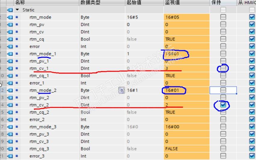

如图 我是在启动OB里面搞了2个不同编号的RTM 一起执行 利用全局数据块存储参数
模式都设置成1
CV值一个保持一个不保持,我是想试试应不应该手动设置成保持
在我断电从新上电之后,结果如图,现在是设不设置保持,都有保持效果,但是居然显示两个CV值不一样。
请问这个CV值 设置成保持准确,还是不设置成保持准确???如果不设置成保持,那么等到超级电容电量耗尽,会不会保持住?
