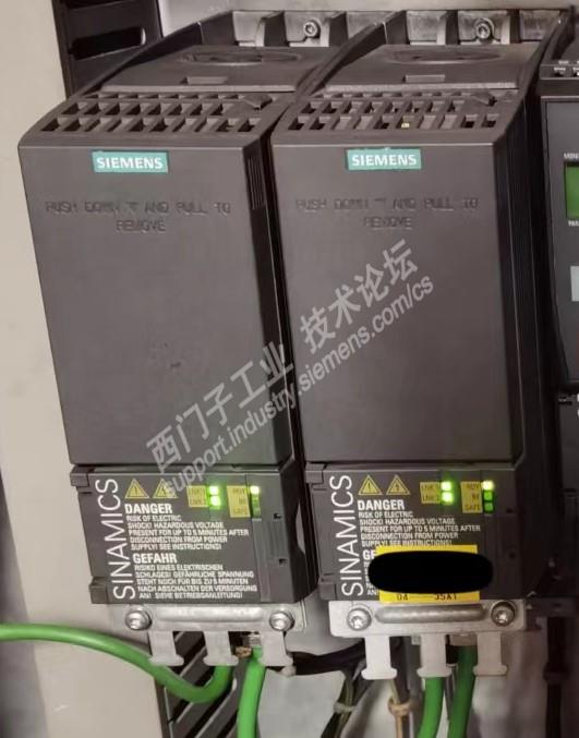

一台G120C变频器  Profinet 通讯 控制一台 0.12KW 的电机  间断性不动作 变频器没有任何报警  运行已有10年多的时间了  突然出现这样的问题  而且没有规律性 起初怀疑是通讯问题  换了网线  没有效果  拿来一台新变频器  拷贝原变频器的参数  换上以后仍然是老样子  排除了变频器的问题  软件监控  变频器没有输出  尝试用博图软件重新调试一下变频器   对参数时发现电机基本参数与实际不符  重新校验后  进行电机优化  完美通过  测试没有问题   目前已正常运行两个月没有出现任何问题  试问:设备出厂时就是用的这组参数  这么多年过去了出现这样的问题  是时间的问题吗?查看了其他相同控制的变频器参数一致  属于统一模板  为什么做了优化后问题解决了?
