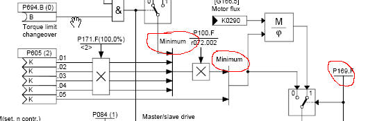

正如“风中游游”所说,P171是对P100而言的,而在标定K107-K120等几个和电枢有关的连接器中,只有K107是规格化为P100的。
还有,电流/转矩限幅是和许多参数有关的,如图所示。
另外,当电枢电流到极限后,减小励磁只能减小转矩;如果没到电枢极限,系统的转矩和负载有关,减小励磁,只能增大电枢电流。
