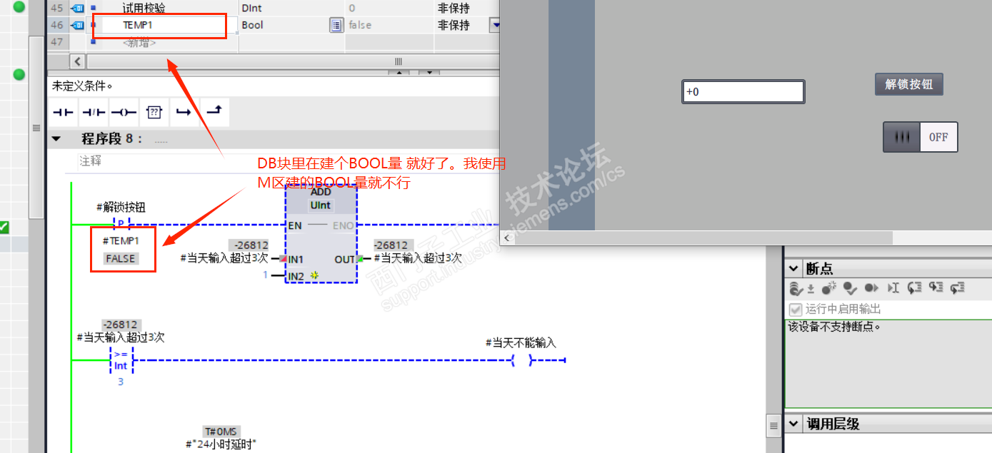

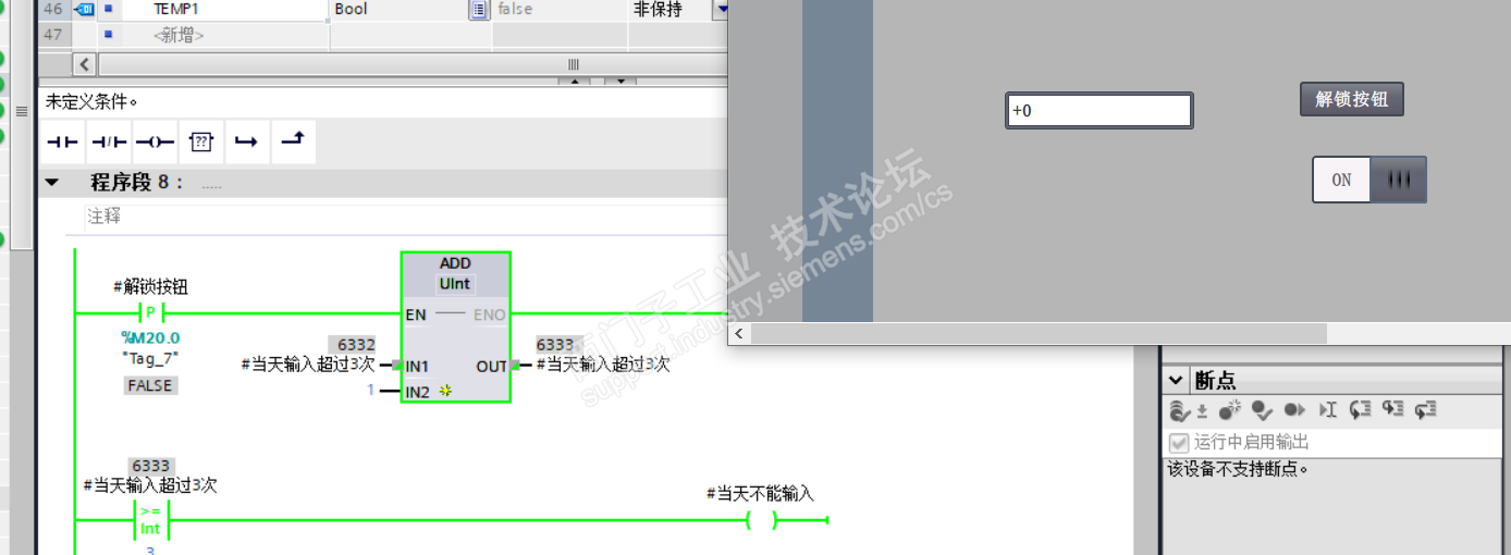

感谢大家,问题我找到。我在FB块里 的背景数据块里新建了一个bool量 作为上升沿的存储位。就解决这个问题了。但是我有个疑问为什么在FB块的背景数据块里建就没问题呢?
   然后我就在全局DB里建了一个BOOL变量做存储位,也正常了,能够正常触发循环加1。随后我又不死心,我在M区里,建了一个M300.0。 也正常了。我就很纳闷,随后我在改回M20.0 又不行了。难道M区前面多少个字节系统有保留吗?我开启系统时钟,记得也只保存MB0~MB1啊。到底1200M区哪些字节被系统保留不能使用啊?
