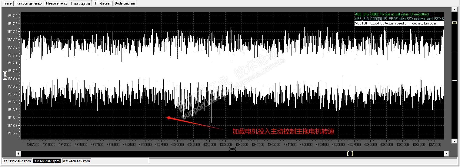

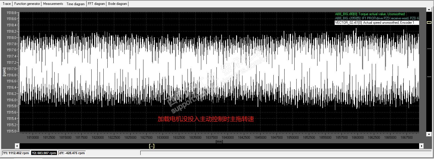

以下是引用liul_sharp在2024-06-19 07:04:23的发言 >9楼:缺少判断扭振的依据吧?你上面有个白色的实际转速曲线,完全平直啊。第二个,你判断系统好坏的依据是别人的扭矩传感器的波形。这个是输出轴上的力矩。然后你拿这个波形去做了扭矩的PID调节,肯定有效果。相当于你的目标是齿轮箱输出轴的力矩要稳定。而变频器本身的目标是控制齿轮箱输入端的转矩稳定。目标是不同的。其实问题在于齿轮箱,我判断不是扭振,而是打齿。有参数没设置好。
白色的曲线是主拖动电机的曲线,上面trace的曲线周期比较长,看出来是平滑曲线,当波动比较大的时候 是会影响到主拖动电机的。现场的增速箱震动也进行了测试,横振是没有问题的,是不是可以说明箱子内部没有打齿的现象? 这块我也不太明白。下边是加载电机投入主动控制后主拖转速情况对比:
