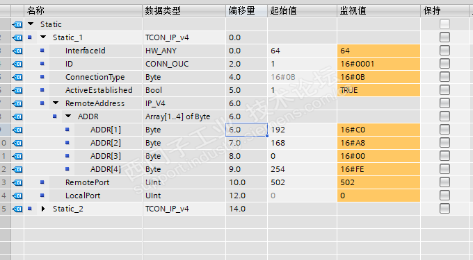

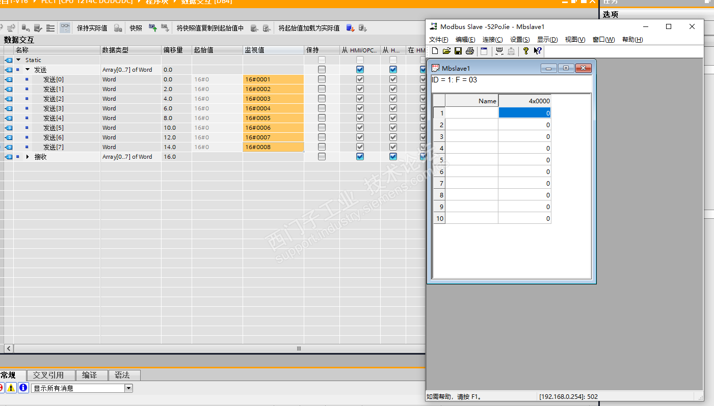

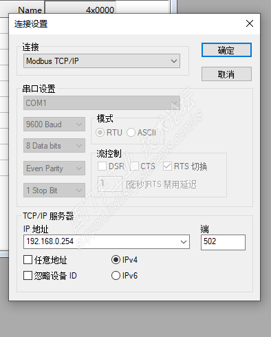

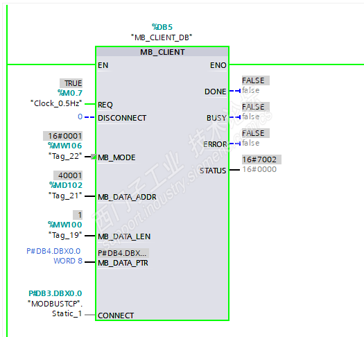

求助各位大佬,我用1214做客户端,然后调试软件modbusslave做服务器,软件监控程序报的7002,就是没有通信上,这是我的参数设置 ,plc的ip是192.168.0.100,然后访问的服务器ip是192.168.0.254,
