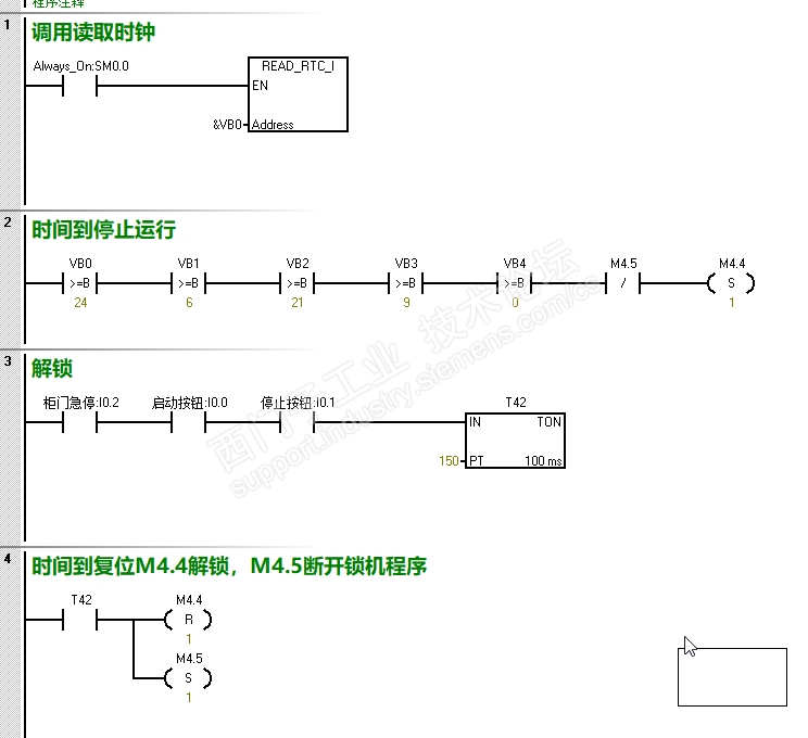

回复:这个锁机程序可以用吗

这是写的程序
谢谢各位指点的前辈老师们
