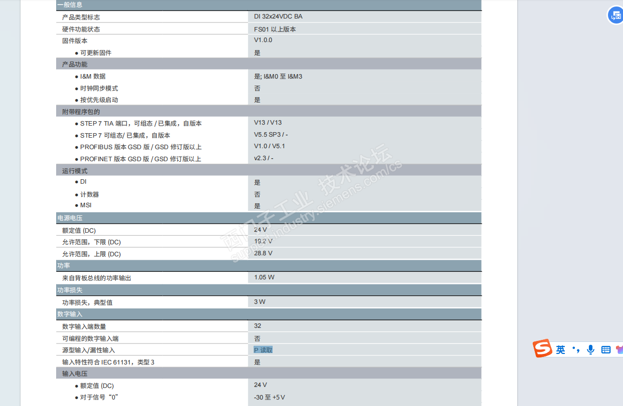

回复:6ES7 521-1BL10-0AA0 西门子数字输入量模块可以接NPN的传感器吗?
手机用户20220620310778
注册时间:2022-06-20
发布于 2024-06-20 13:34:48
6ES7521-1BL10-0AA0模块参数如上图所示
