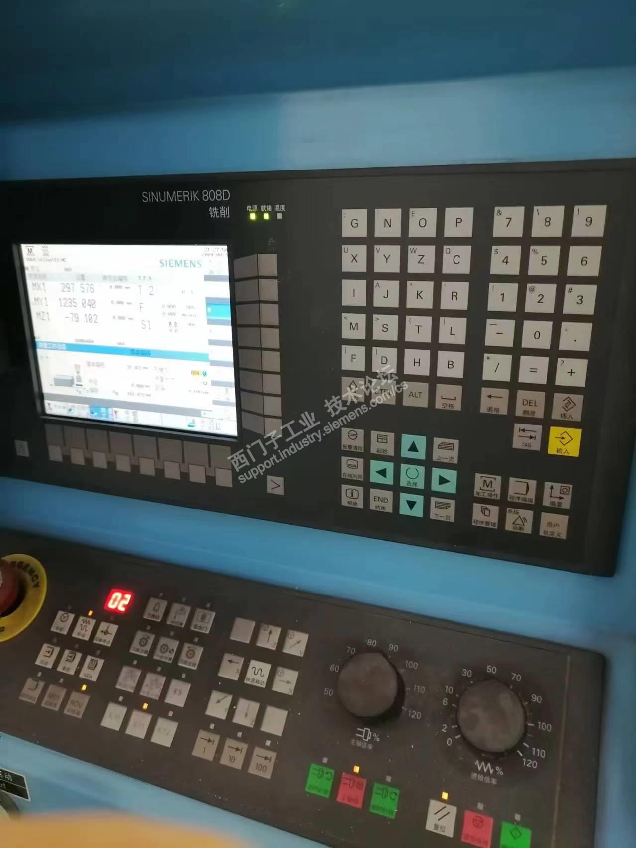

各们大师好,我是新新手,入手广告加工中心好久了,直排自动换刀4把,现在总是不够用了,发现机器预留的8个位置,想要加到8把,自己再手工DIY4个刀位,厂家要自己过来,费用2万不止,不划算了,下面是自动换刀LL1.SPF的代码,确是8把刀,但是我新建 的5678刀按循环启动,它就是不动,各们大师有什么办法没有?是不是哪里设置禁止了?

你好“风雨中行走”与“202309...."兄弟,非常感谢你们,我面你们下面评论有字数限制,也不能跟贴,也不知是电脑问题还是不会操作,话都说不完。我将那个4改成8果然管用,它会放下刀,不过它不去旁边预留的位置,而是X走到头,Y也走到头,好像是0位吧,然后开始降落准备抓刀动作,然后报警700036在监控时间内,主轴无法到达刀具锁紧位置。觉的就是203609.那位兄弟说的位置要设置,能详细说下吗?非常非常感谢,
