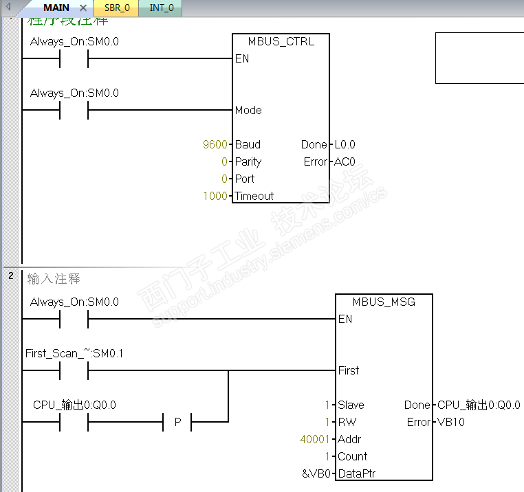

以下是引用小猪宝宝♂在2024-06-20 08:48:57的发言 >15楼
季芳大师,这个是可以实现单个的指令快速循环发送,但是有一种情况没想出来怎么解决?就是通讯设备的数量如果可以通过程序设置,当只剩下其中一台的时候,就需要这种情况,但是这种情况可以出现在任何一个设备上。所以说每条指令前后都需要判断一下是否只有一条指令在发送.
以下是引用芳季在2024-06-18 14:30:10的发言 >11楼:这样行不行?你是看...
引用11楼详细内容:
这样行不行?你是看得见Q0.0在闪的。
上面那个的M0.0是闹哪样?
楼主,你的想法是:假设有若干个通信任务,每个通信任务都是可以任意进入通信和退出通信,是这个意思吗?哪怕只剩一条通信任务了,也只运行这一个通信任务,是这个意思吗?
