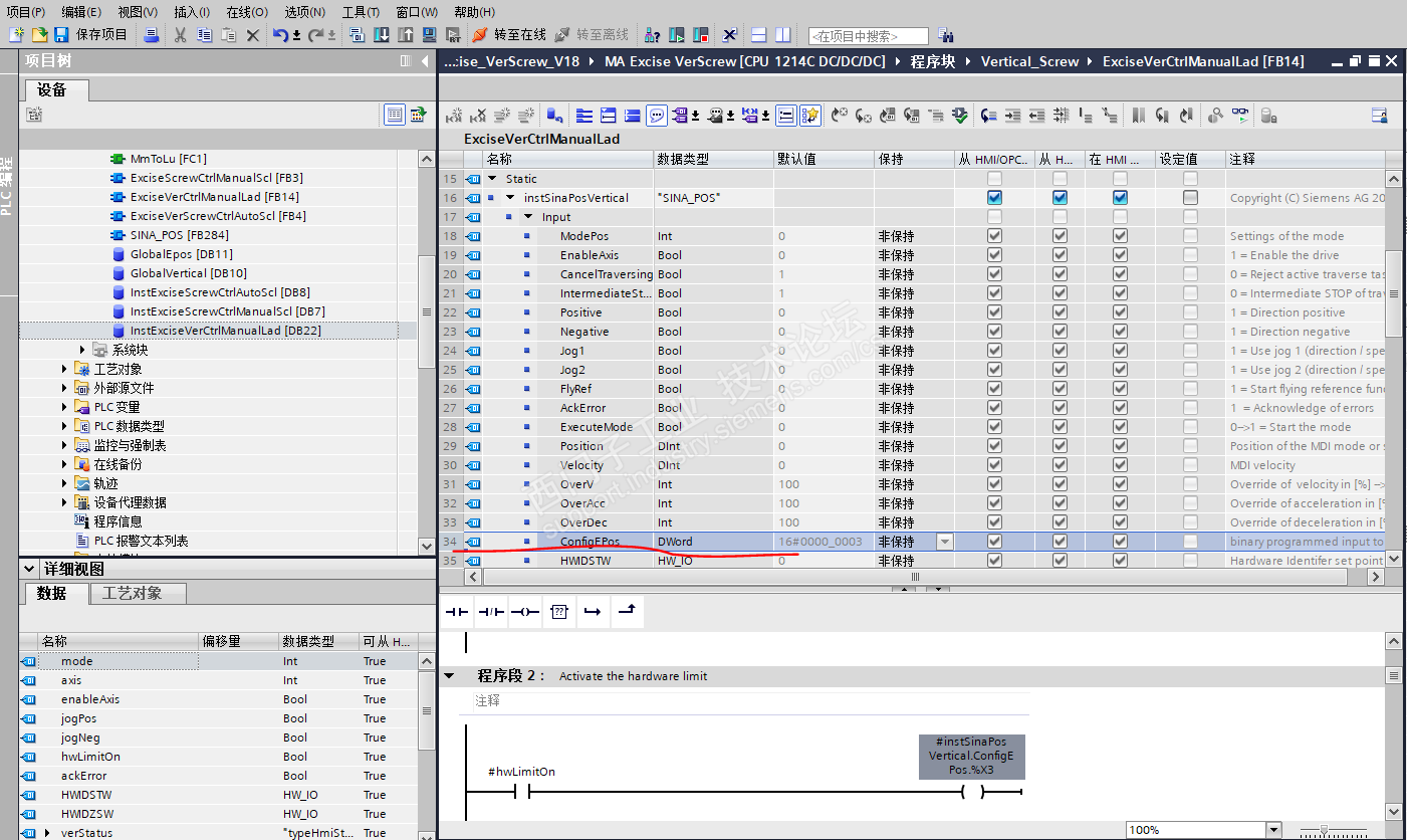

#instSinaPosVertical.ConfigEPos我们用的是多重背景DB块,具体定义位置见下图:
.%X3表示这个变量的bit3这一位,本身并不是一个变量,而是ConfigEPos这个变量的位3。是手动输入的
