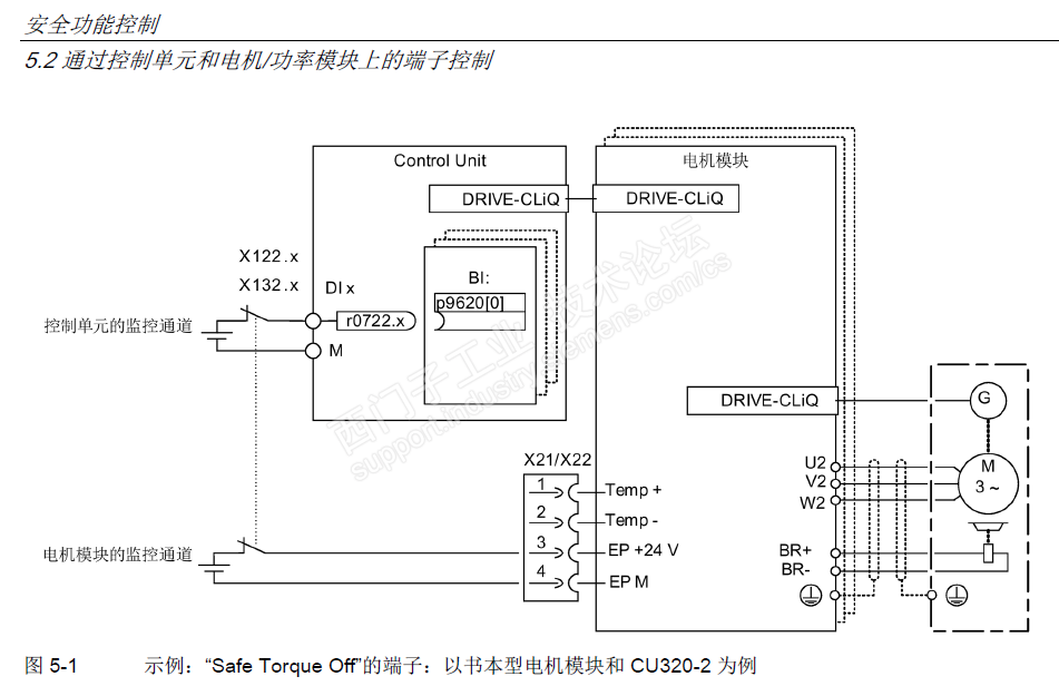

回复:S120 电源模块和电机模块 X21 3/4 EP端子接线方法

使用驱动器集成的安全功能就会用到EP端子(Enable Pulses),一般是功率模块/电机模块的EP端子+CU控制单元I/O端子一起使用的,组成双通道结构,比较多的是把安全信号接入两个通道,比如急停按钮信号、安全门的信号等。至于是否要激活安全功能,这个看需求了。
不接外部端子,也可以通过基于PROFIBUS/PROFINET的PROFIsafe通讯实现的。
具体的请参考《S120 Safety Integrated功能手册》
