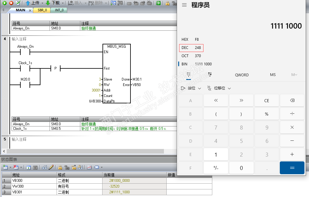

因为是在常温环境下测试,没有低温环境,所以我在模块上接入了一个91欧姆的电阻,相当于是-24度左右的温度吧,状态图表看到有VB300  VB301,按解析规则就是-24.8度,但VW300有符号的值却不是
