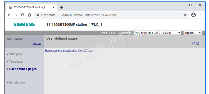

以下是引用大青蛙变工程师在2024-06-22 11:46:39的发言 >2楼
西门子为这种情况准备的方案:vot,如图
个人理解:PLC作为web服务器存放做好的网页,平板浏览器当客户端登录服务器,显示这些做好的页面。这两个设备在同一个局域网,只要网络稳定就行。无线网络也可以
1、下图,vot添加画面与变量,软件全部重建下载到PLC
2,上图平板的浏览器能看到刚才做好的画面。
可以查看帮助和下边的文章
崔工谈博途与PLC-专栏课程-西门子1847工业学习平台官网 (siemens.com.cn)
https://1847.siemens.com.cn/course/detail/2/1755413/1730609
第二种:DIY的方案,C#写个opc ua 跟plc通信,然后自己做画面。同一个局域网能运行.能运行自己写的C#程序的设备即可

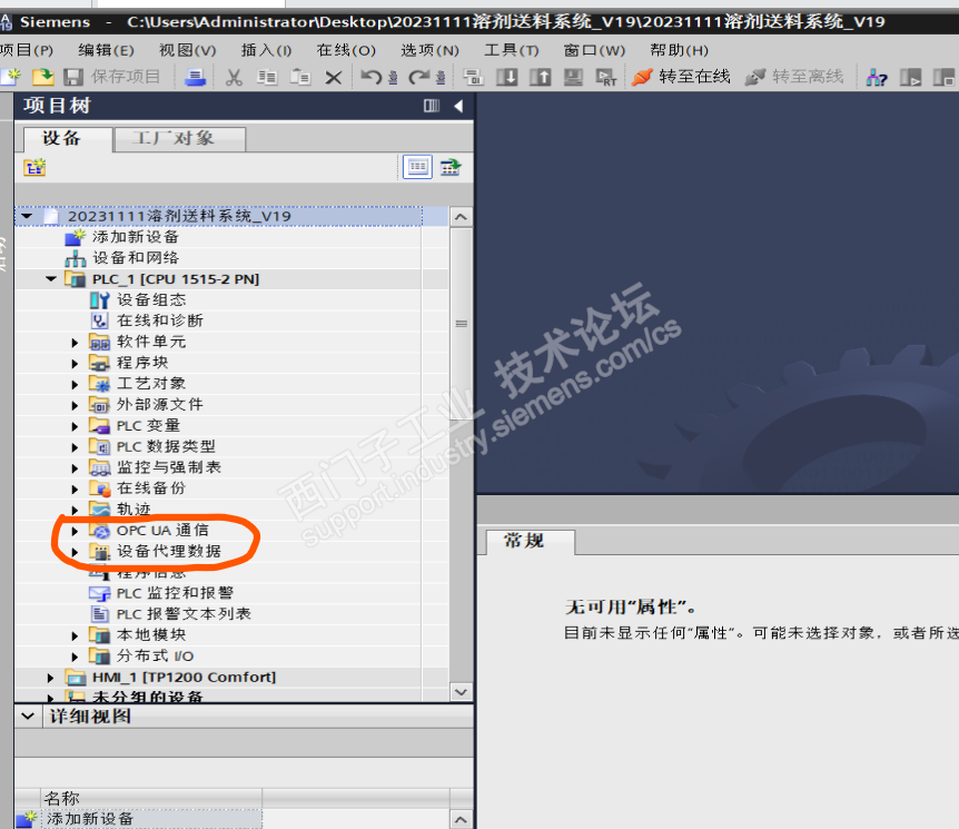

你好,我的博图没有这一项,是不是要安装那个WINCC Uinified才有。
