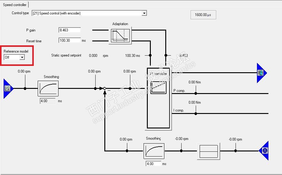

21楼的信息:
考虑过图中的红框功能吗?不研究一下?

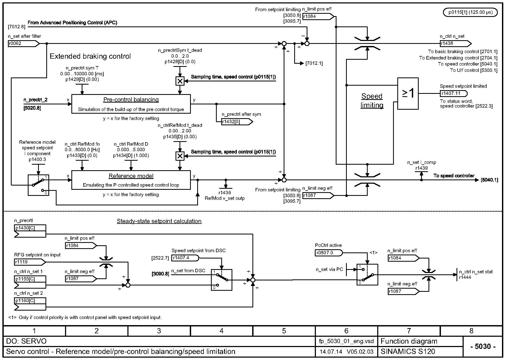

如果是伺服模式的参考模型功能图

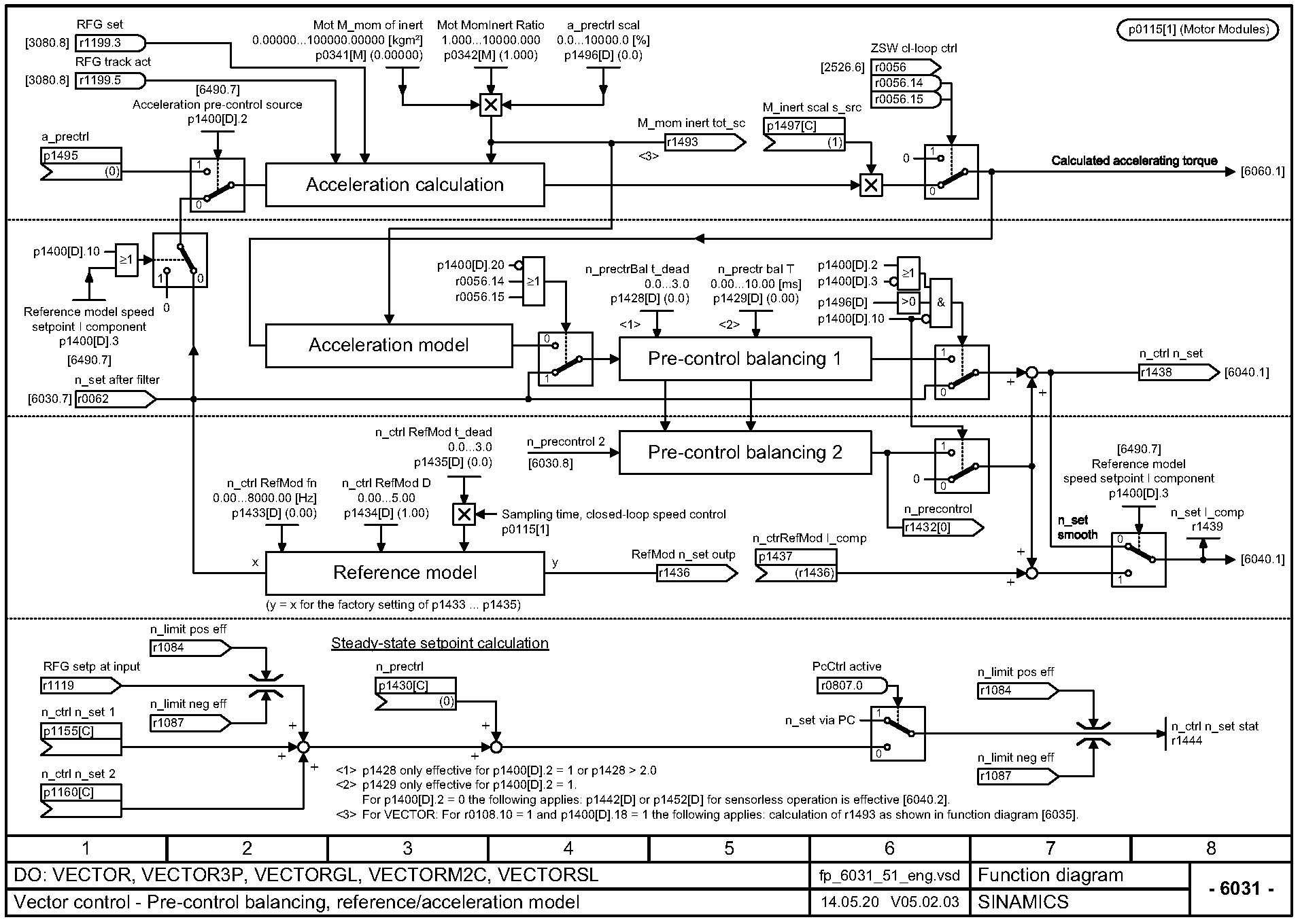

如果是矢量的参考模型功能图:
