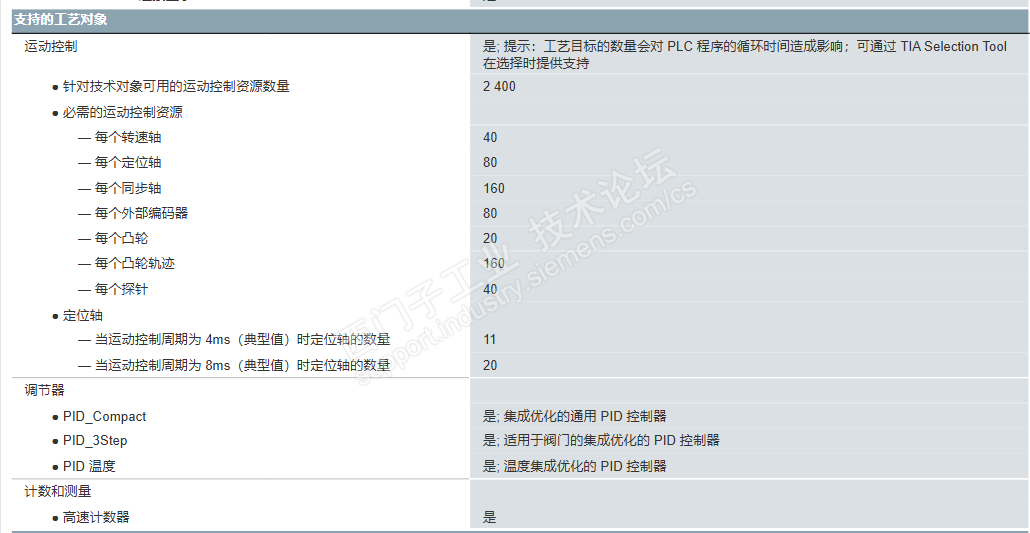

回复:1515_3PN可以带多少个PN轴

CPU1515-2PN
