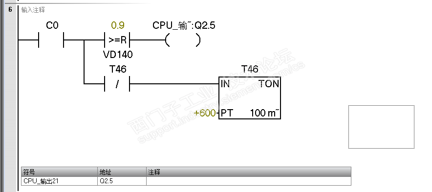

以下是引用手机用户20220610211363在2024-06-23 09:54:05的发言 >0楼
小弟初学smart PLC编程,目前遇到个问题;我用液位计测量水箱液位模拟量vd140,液位最高1m,最低0.2m,当液位高于0.2m,小于0.9m时候则输出PLC Q2.5点,打开电磁阀补水;液位模拟量逐步增大,当模拟量增加到0.89时候,电磁阀则频繁的进行打开闭合,分析是液位模拟量时而大于0.9,时而小于0.9,请教下如何解决这问题。
做这种工艺的时候,要有一个“死区”和滤波的概念,AI不是Bool,非黑即白,你要给程序留出一个灰色地带,帮助CPU去在一个“AI区间内”做0/1的判断,的否则就会像你这样,阀不断跟着模拟量波动而通断
