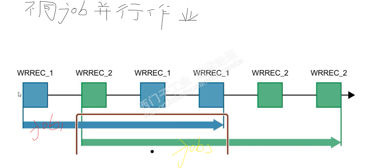

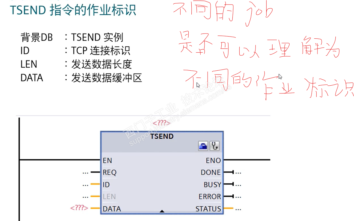

1,视频中讲到异步通信时序,使用状态机实现,可以实现不同Job并行工作如下图所示
问题1.所谓不同的工作是不是指作业标识不同例如IDB,ID,DATA 中的任一个不同就是不同Job ?
问题2.课程中给到的案例,是同一个ID,IDB只是发送的Data不同,然后是从init---exe循环发送,但每次作业都是在上次作业结束TESND.Done=1后才进入下一作业,并没有体现出异步通信时序的优势,即不同作业并行运行
问题3.能给出一个典型并行运行的实例吗?
