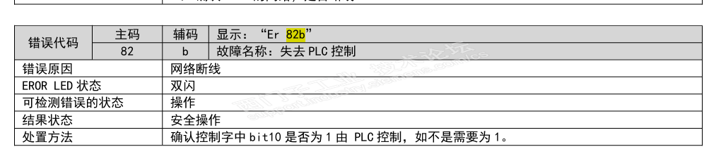

求助 西门子1500和雷赛L7PN 驱动报警不受PLC控制
手机用户20230114718487
    8
注册时间:2023-01-14
1584
2024-06-24 23:25:24
用111报文,FB284写完后,雷赛电机驱动报警不受PLC控制,,观察输出的bit10线圈,线圈闪烁属于正常现象,但是一旦上电,就报这个故障,有大佬知道怎么解决吗
