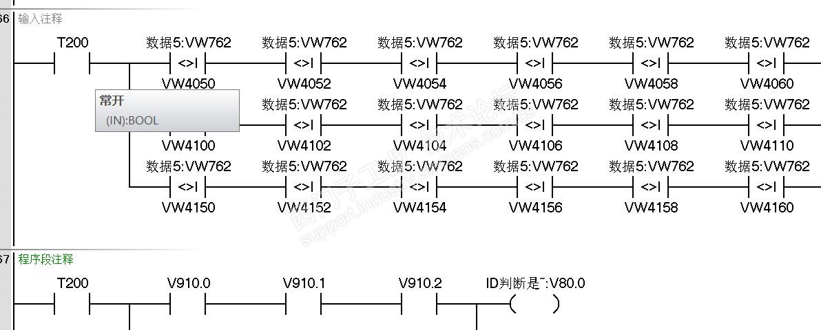

比如我现在VW100输入888,我PLC里有111,222,333,...(数据区大概有30个)要判断输入的888在我的数据区里有没有888,程序怎么写?我的PLC是Smart200
问题补充: 目前我是用的土办法,一个一个串联来判断,如果都不相等就输出
测试程序我没有理解:
  问题:1.不清楚我要比较的数据111,222,333,是放在哪些变量里,
目前我的方法是:  1.         111,222,333分别放在VW2000,VW2002,VW2004
                              2.        888数据放在VW800
                              3.        VW800和VW2000比较,VW800和VW2002比较,VW800和VW2004比较
                              4.        比较如果上面比较串联都不相等的话,就输出
                                         如果上面串联有相等的话,就不会有输出
附件图片变量地址和我说的不一样,只是参考,
                            5.         以上的功能,一直执行不需要触发。

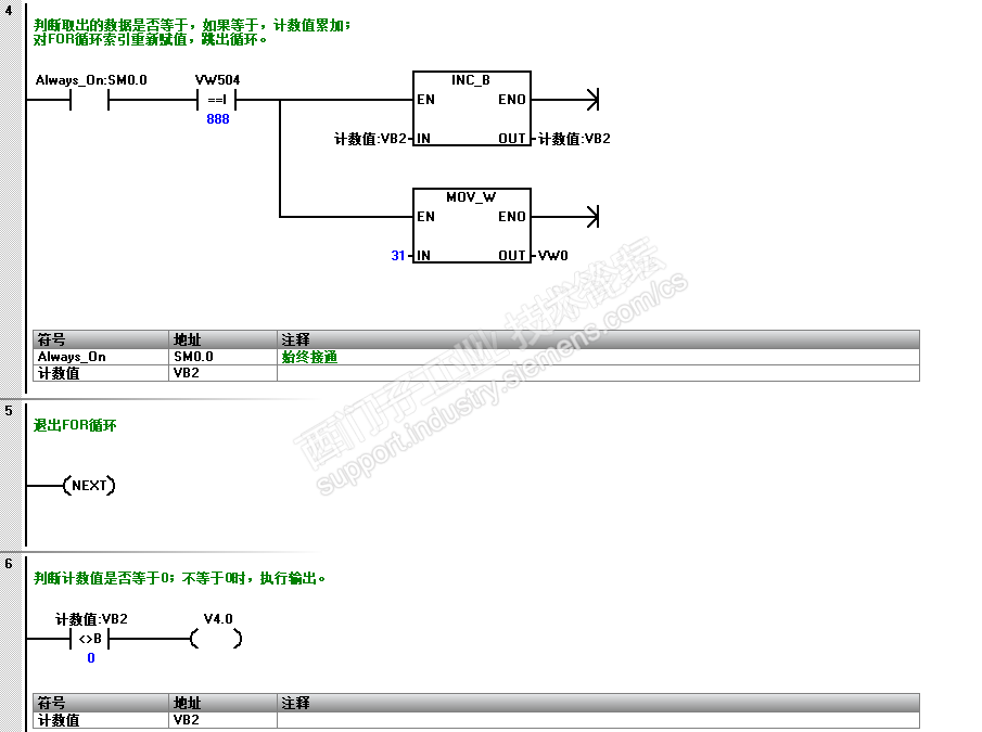

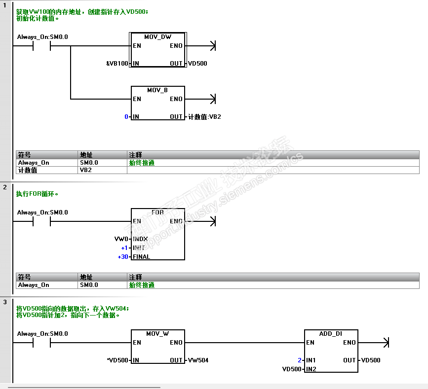

以下程序是网友提供的程序,但是实际测试没理解,也没测试成功
