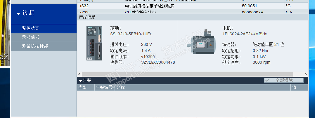

1.为什么会报8401呢?在驱动器显示(图2/3)soff并没有具体的错误代码(也许是复位后的照片)

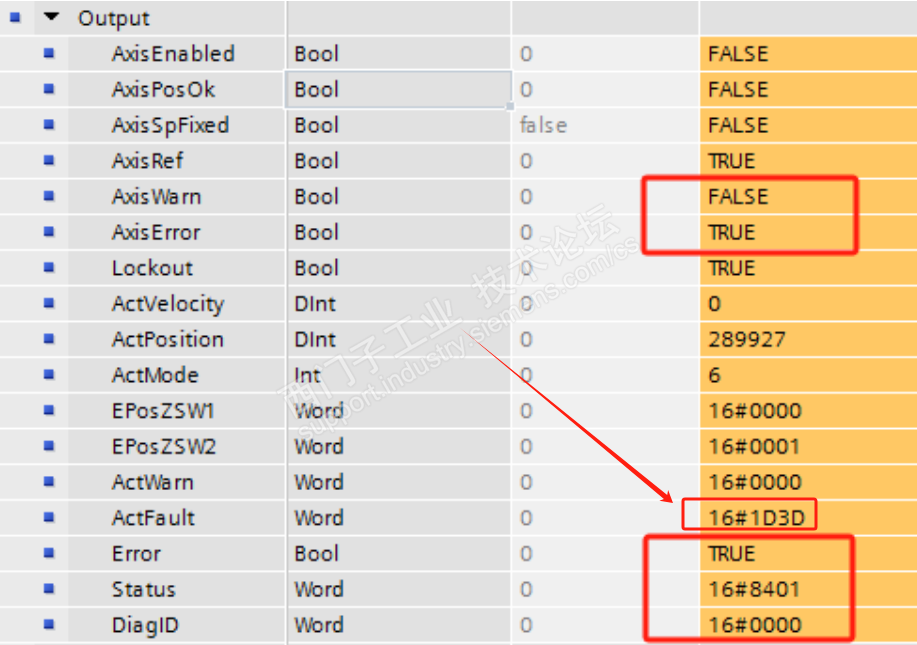

2.(图4)未复位,ActFault=1D3D,是不是可以找到具体报警原因?因为没有实际设备,实验室又关闭了,所以没又办法知道驱动器代码是多少。

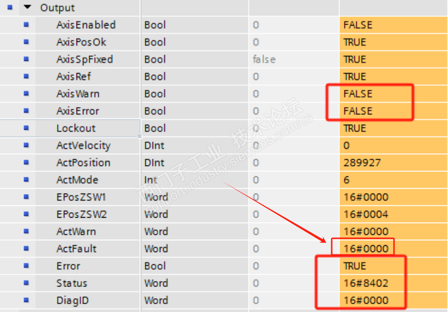

(图5)已复位,ActFault=0000
