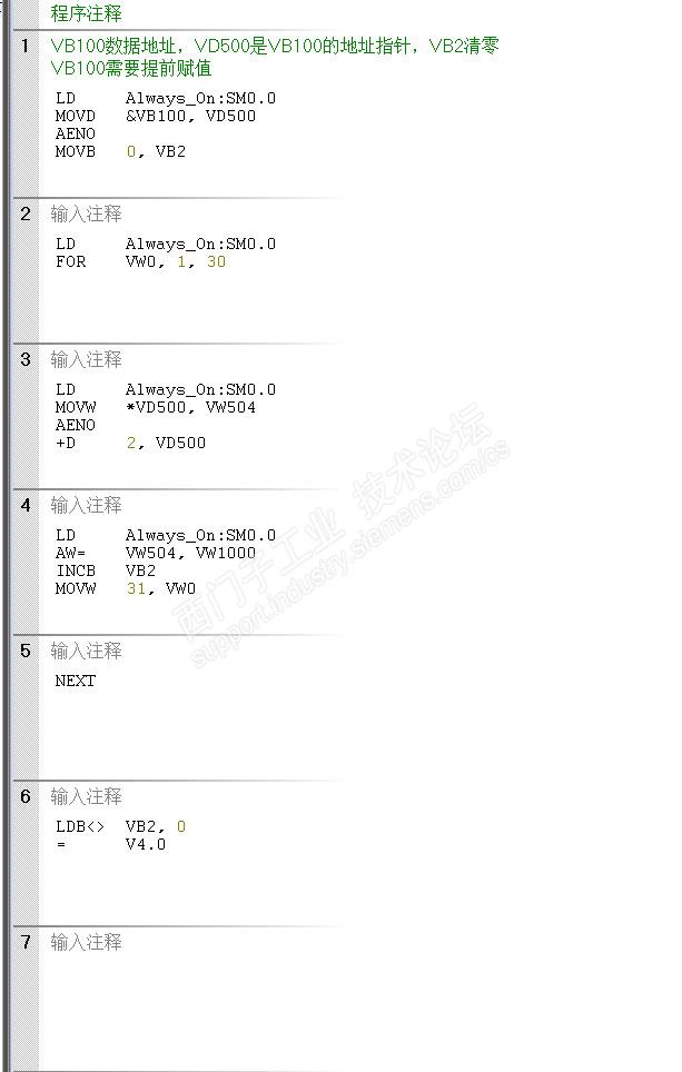

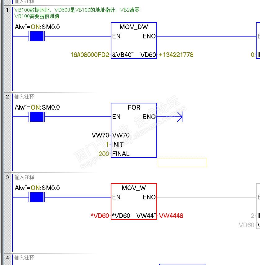

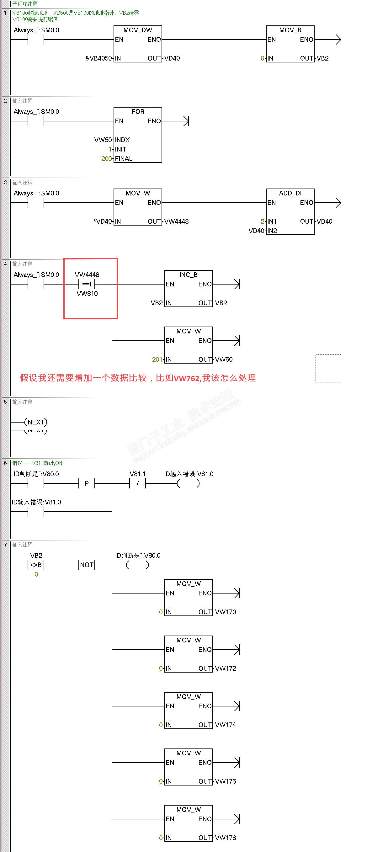

以下是引用slitter在2024-06-26 14:34:12的发言 >5楼
现在有个新问题,我如果要比较2个数据,我再写一个这样的程序,但是它的指针只能对应一个VD
假设我还需要增加一个数据比较,比如VW762,我该怎么处理
