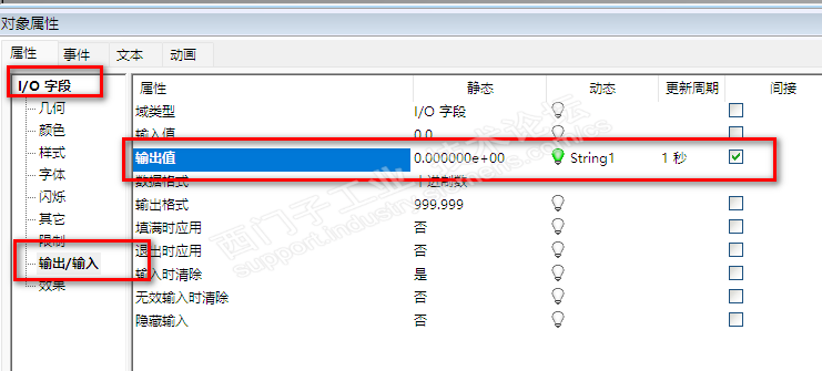

回复:WINCC与1500PLC通讯,支持数组的多路复用吗?

您好
WinCC 变量没有多路复用功能。
但是画面对象有间接寻址功能,例如IO域关联的变量,可以是一个字符串变量,通过此变量来映射变量名称
