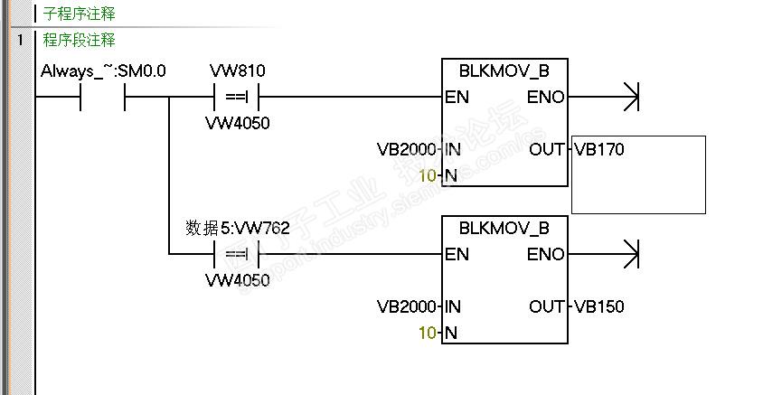

以下是引用yanxiao在2024-06-27 13:03:42的发言 >6楼
我给你总结一下:
1、有一张200个16位整数的表;
2、给定一个数,从表中查找这个数,找到后给出其位置序号;
3、根据序号,再确定一组10个整数的连续数据区,复制到一个指定的目标数据区。
根据序号和10个数据的的位置关系,生成指针,BlockMove就行了。
甚至200个元素的表,可以分成两个100的表,就能用表指令查找。
第一个表中查不到,就查第二个表,找到的位置序号+100。
以下是引用slitter在2024-06-27 11:01:52的发言 >2楼:输入一个字数据,会...
引用2楼详细内容:
输入一个字数据,会去和200个预先设定的不同的字数据进行比较(数据地址不固定,按照从小到大的规律依次排列),假设有相同的,就会把预先设定的200个字数据对应的10个字节的数据(数据地址不固定,按照从小到大的规律依次排列)保存到指定的一个10个字节的数据(这是固定的10个字节数据地址)里。
以下是引用yanxiao在2024-06-27 10:53:37的发言 >1楼:你把数据存贮规律写...
引用1楼详细内容:
你把数据存贮规律写出来,用指针实现。
你这样贴图,总结出来的规律,也仅是个案。
是的,可以不用循环指令,主要我现在是一个一个写的非常费劲。而且容易写错!!!
只要不是一个一个写,能够自动去查找就可以。附图是我自己写的其中一段程序。如果按我的写法差不多要写200段
