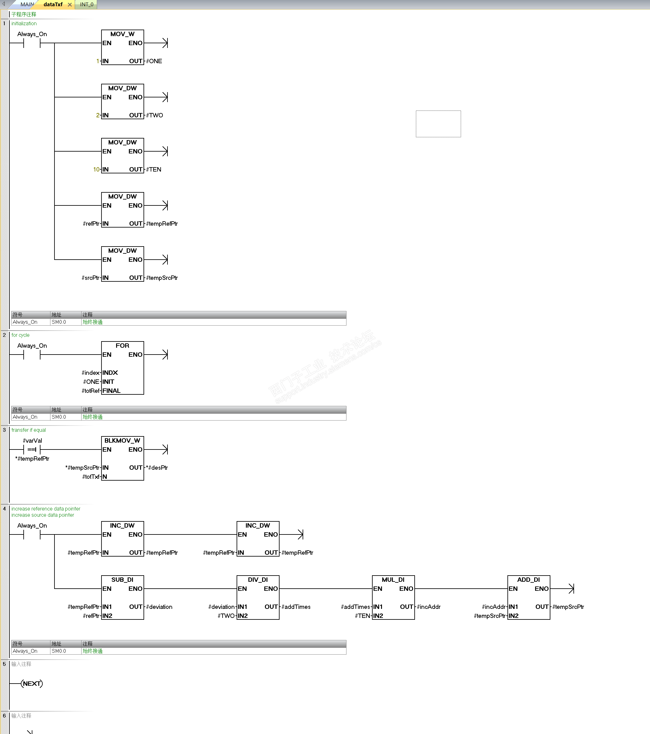

无硬件未测试,有问题肯定出在temp变量,如有必要请更换成in_out类型。
