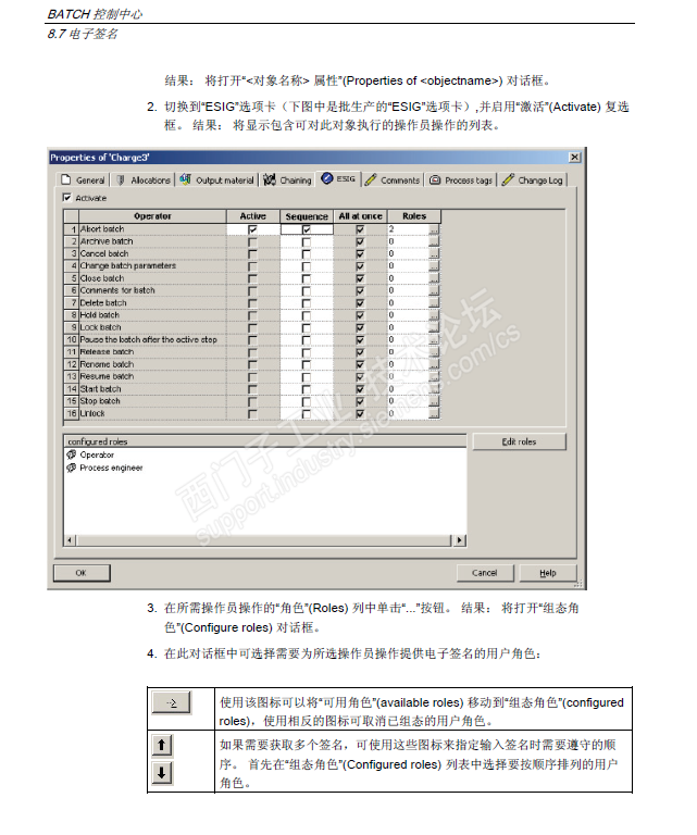

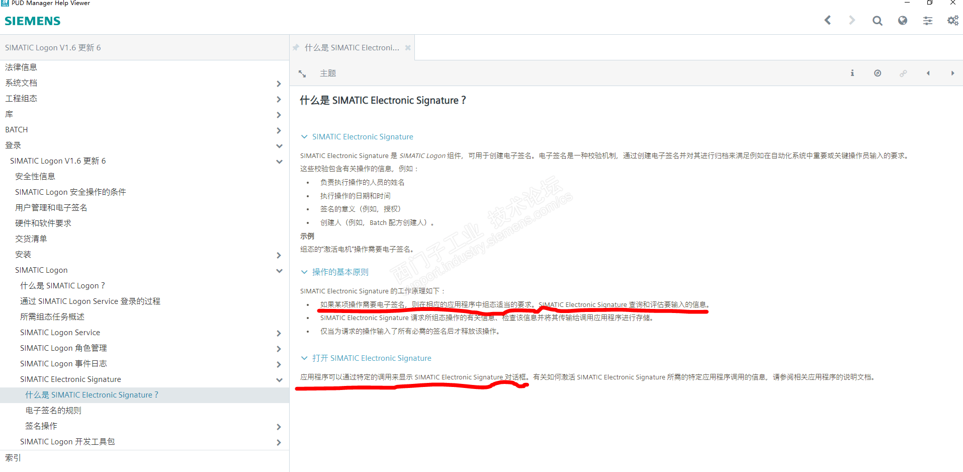

查看了一下手册,关于 ESIG,帮助文档是这样说的:
目前 PCS7 系统中只有 Simatic Batch 这个应用可以启用 ESIG 功能:
所以,有没有启用 ESIG 功能,建议你到 Simatic Batch 应用的 Batch CC 中去查查看。
