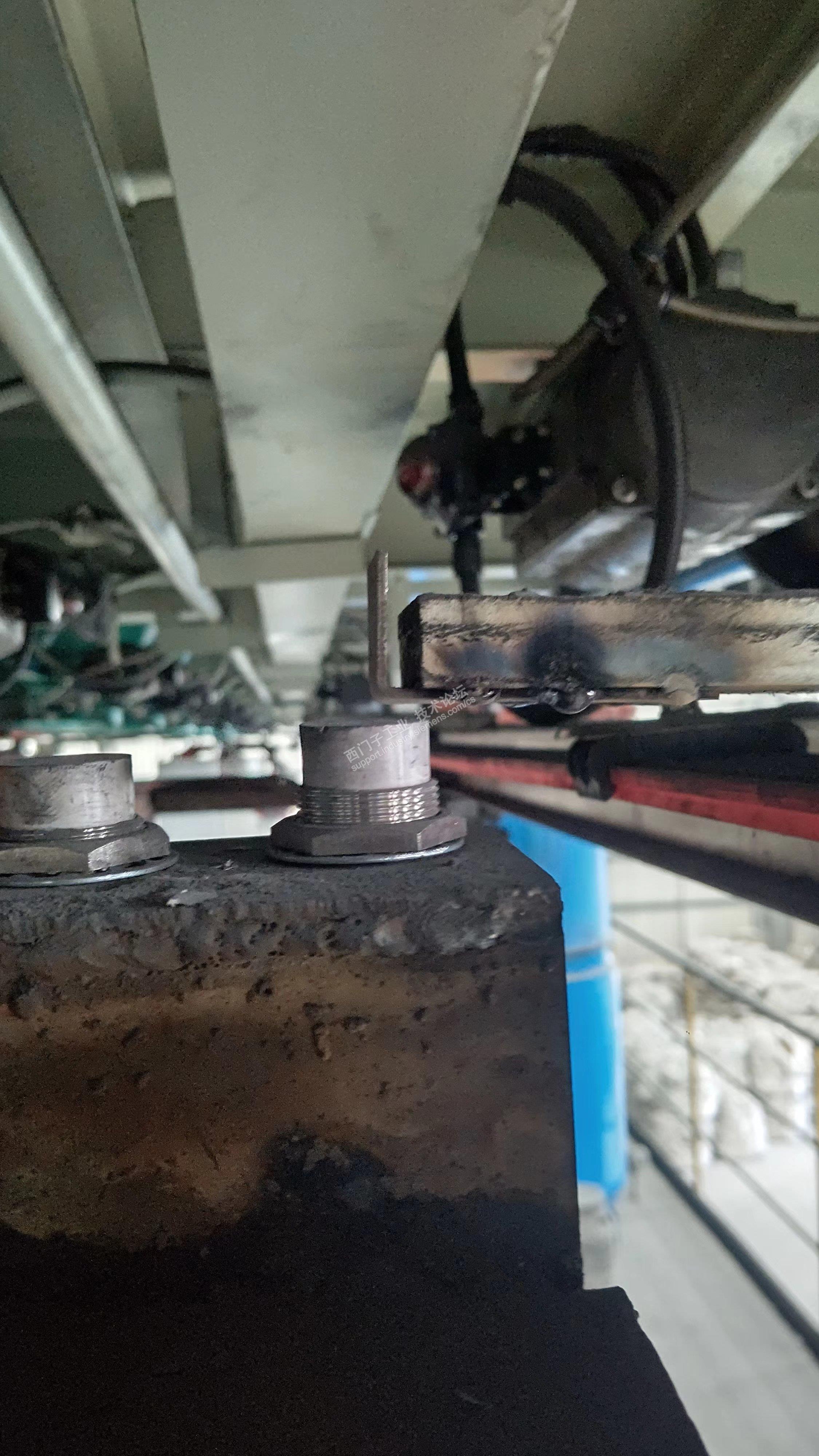

下图片是某现场的接近开关的安装照片,一塌糊涂。PLC程序这边接收不到信号;但就地看接近开关上的指示灯还是亮的。把定位挡块重新调整,全覆盖接近开关就好使了。要是没那个安装水平,就应该把安装部件做成可调节的,不能直接焊死。
