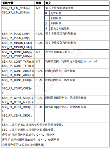

  通过零件程序指令定义保护区时(参见章节“通过零件程序指令定义 (页 152)”),系统 会将保护区数据保存在系统变量中。 也可直接写入系统变量,即直接在系统变量中定义保 护区。
  适用于描述保护区轮廓的前提条件也同样适用于通过零件程序指令定义保护区。
系统变量:
保护区定义包含以下系统变量:
$SN_PA_ACTIV_IMMED[ n];$SC_PA_ACTIV_IMMED[ n]:
类型:BOOL;
含义:
激活类型 保护区在控制系统启动以及轴回参考点后立即生效/ 失效。FALSE 不立即生效;TRUE 立即生效。
$SN_PA_T_W[n] ;$SC_PA_T_W[n:
类型:INT;
保护区类型:
 0 与工件相关的保护区
1 预留
 2 预留
3 与刀具相关的保护区
$SN_PA_ORI[n];
 $SC_PA_ORI[n]
类型:INT;
保护区的定向,即平面中的曲线由以下轴组成:
 0 第 1 和第 2 个几何轴
1 第 3 和第 1 个几何轴
 2 第 2 和第 3 个几何轴;
说明 执行 REORG 指令时不会恢复保护区定义的系统变量。
