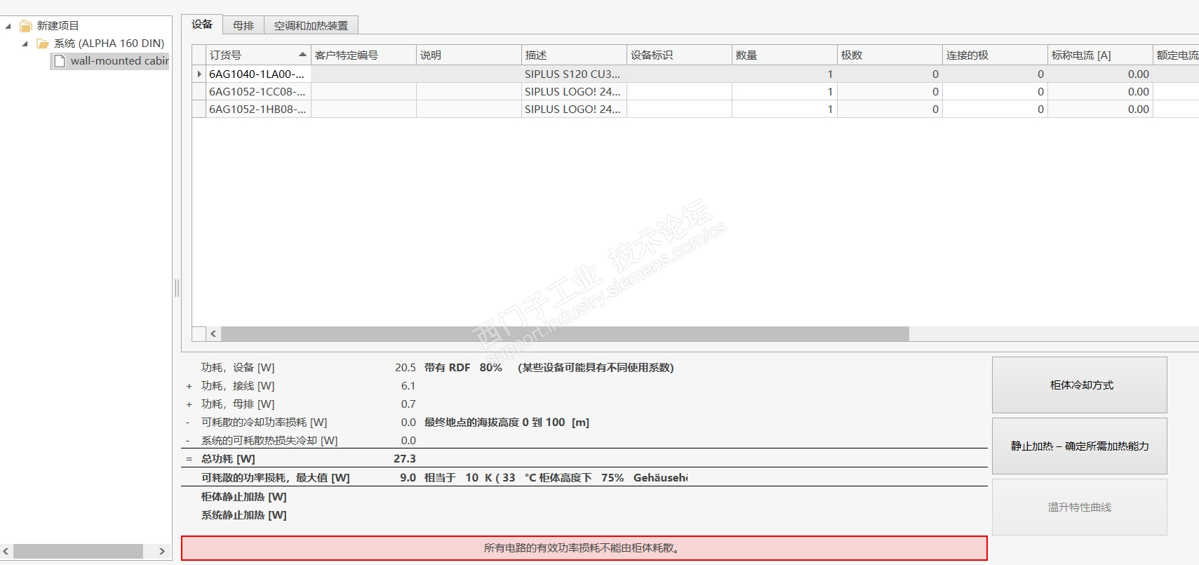

总发热量Q=Q1+Q2
1.计算电控箱内元件所产生的总热负荷Q1;
2.计算电控箱外传导至箱内的热负荷
Q2=5.5xAx?T   (5.5:传导系数   A:电控箱表面积(m)   ?T:电控箱内外温差°C)
3.按Qx1.1(安全系数)对应参数表冷却能力,选择控制箱温度湿度调节机型号,以取得良好的冷却效果。
以往选型,需要自己查询样本、统计数据,计算操作,这些都有出错的可能,使用SIMARIS therm软件,把选型变得“傻瓜式”,简单的操作,就可以做到科学选型!
