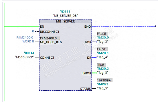

各位前辈好,我这边有个问题,我作为服务器,调用了这个块,组态完成,然后   数据块是非优化,  Interfaceld:16#40
ID=1  ConnectionType:0B ActiveEstablished:0  RemoteAddress:0     LocalPort:502    但是却报错了, 查了半天没查出来问题,求指点,感激不尽
