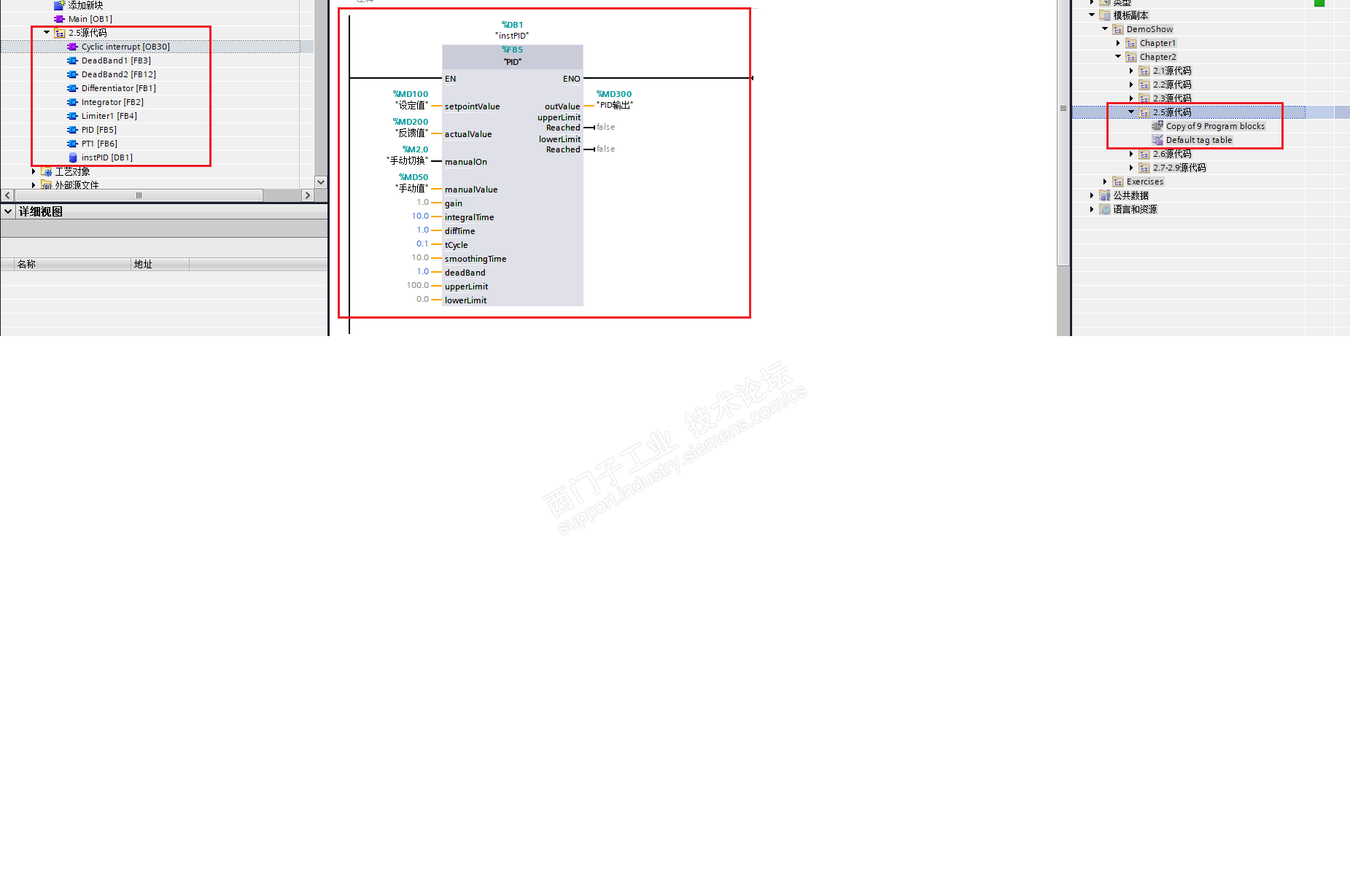

回复:老师。PID章节怎么组合成一个完整的PID程序啊
Siemens_PLC编程精英训练营
    1108
    15
注册时间:2018-09-30
发布于 2024-06-29 09:00:36
2楼
以下是引用手机用户20220804849173在2024-06-26 06:45:41的发言 >0楼
老师。PID章节怎么把 比例.积分.微分.积分抗饱.死区控制和手自动无扰切换 组合成一个完整的PID程序啊,我不会组也不会测试。麻烦老师了。
云盘上提供的课程源代码就是已经组合好的,如下图,您可以对照课程视频逐步学习和测试
