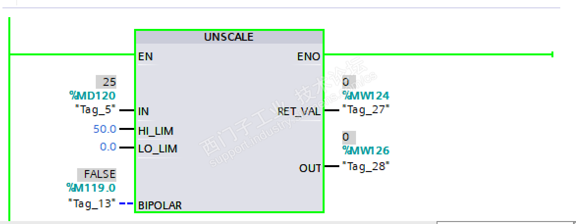

WINCC7.5 SP2,博途15.1仿真器,在WINCC的IO域变量指向PLC库指令, FC106模拟量输出,在线模拟程序段可以看到输入有值,但是FC106输出却是0.再调用FC105 和PID模块,在仿真器设置IW输入值,明明输入的是13824,但在WINCC条形图却显示100%,再试其它值,只要有数值,WINCC条形图都是100%,不知有没有哪个朋友遇到类似问题,这究竟是WINCC的
问题,还是PLC仿真器的问题。
