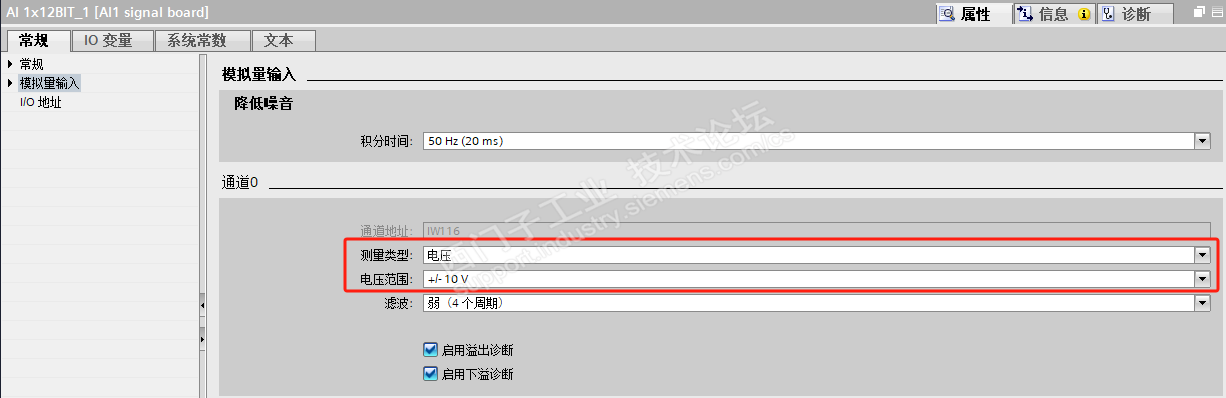

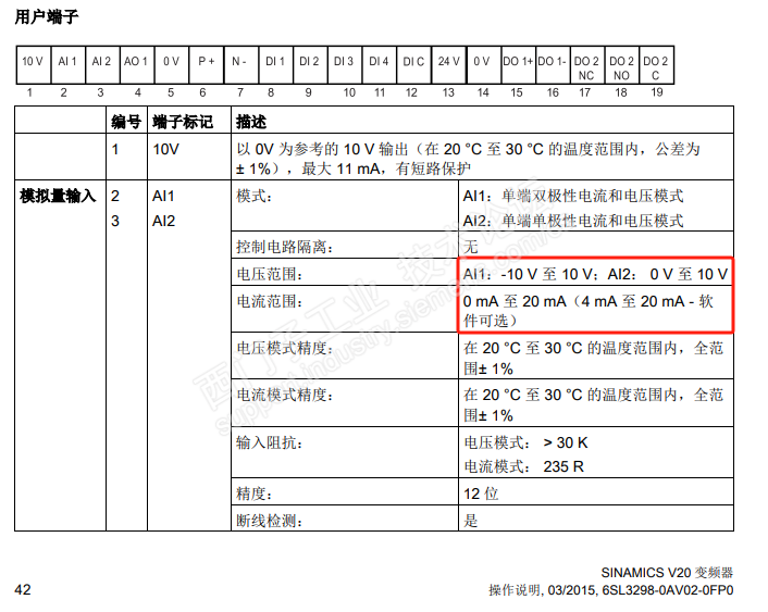

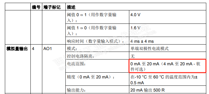

1:(图1/图2)都可以指定4-20mA,但是我翻遍了手册也没有.(还是说,自己在程序里面进行比例缩放?)
2:(图3)为什么实验包的程序,AI模块用的是电压型+-10V?,而在(图2)V20变频器模拟量输出只能是电流型0-20mA.
