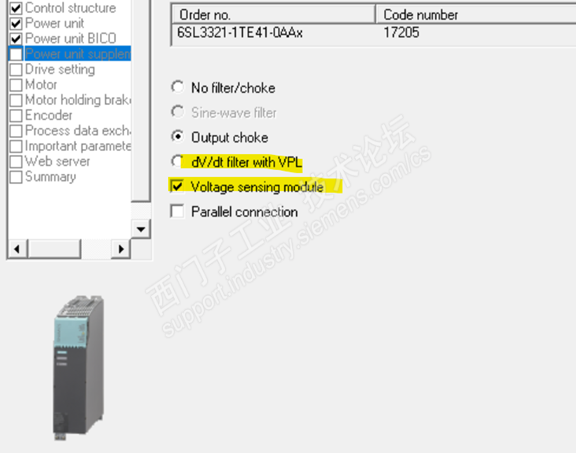

大家好,我们以前用的VSM模块都是配置在INFEED整流侧,采集电网的频率和电压。
最近有一个需求是要配置在电机模块侧,但是不清楚是否可以采集电网的频率?我在starter软件配置看见是可以配置,但是根据手册这样配置是为了进行“捕捉再启动”的,是否这就意味着,配置在电机模块vector这里,就只能采集电压,而无法采集频率?
