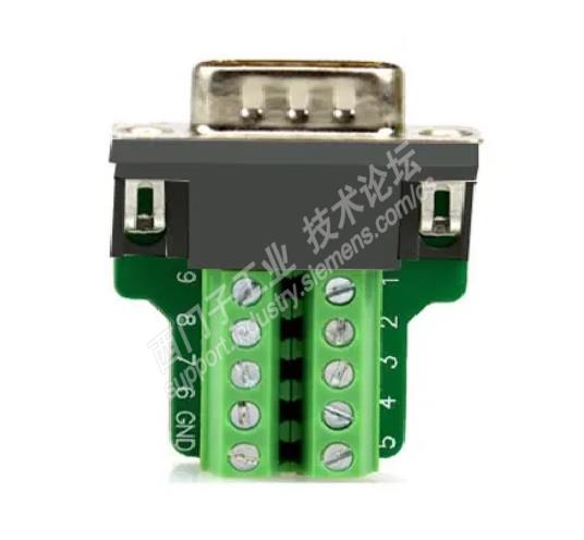

以下是引用手机用户20220609663610在2024-06-30 11:09:28的发言 >0楼
1200 的422/485模块必须接连接器吗?
我现在没接连接器,发送没问题,接收时出现问题
就在家做点小练习,有没有不买连接器的方法?
做实验的话,TB上买几个DB9带接线端子台的接头,我就买了DB9/15雌雄多种规格,232/422/485根据需求接线就可以了,省却了焊接的麻烦,电阻也可以直接接上去
