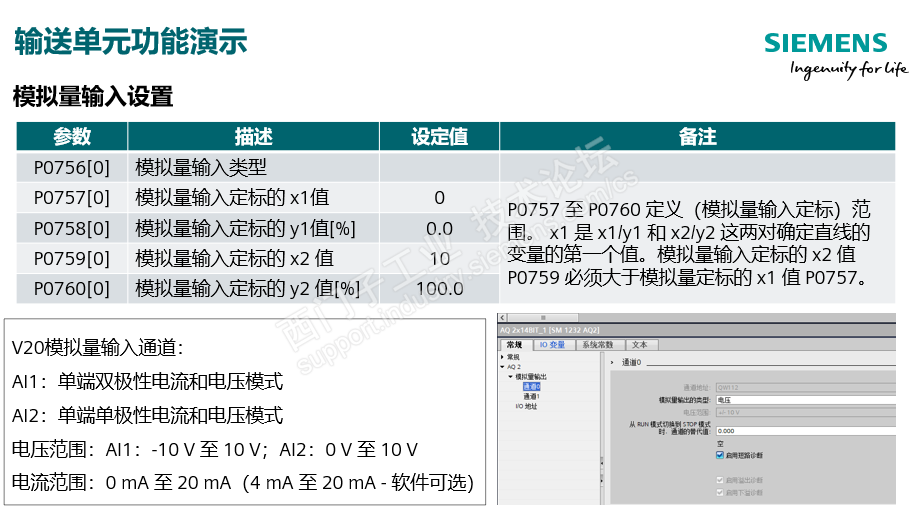

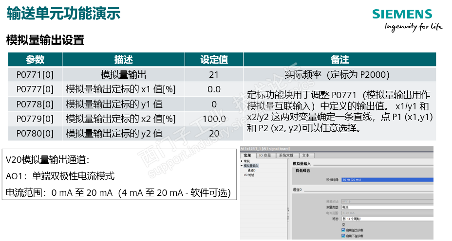

1、4-20ma需要我们对参数进行定标设置,这些在V20端完成如下图所示就是我们在视频中讲到的定标相关参数
2、AI模块只是默认值是电压信号不具有参考价值,同样我们在课程中也讲了需要根据实际接线情况去更改电压/电流类型如下图所示:
这两部分都在同一个课程中,建议仔细再看一下《皮带输送相关功能演示章节二》8:55开始的内容,相信有所帮助
