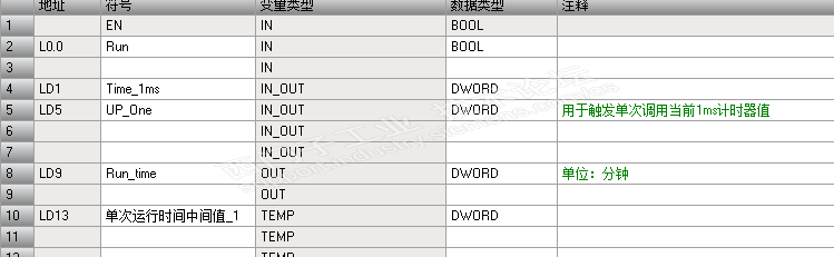

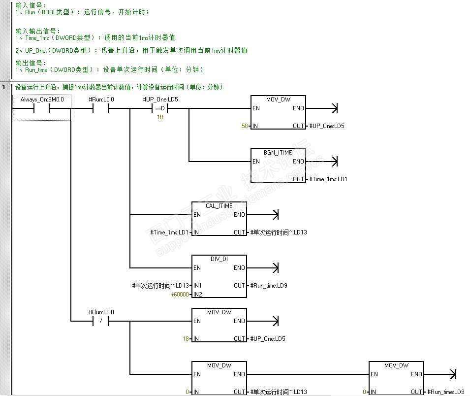

子程序打算做成封装库,今后调用方便,但是多次调用出现问题,无法正常使用。

子程序实物进行测试,调用超过3次以后就出问题,程序内没有使用边沿指令,就使用了传送,比较和除法指令。
图片分别是编写的程序和对应的点表。
