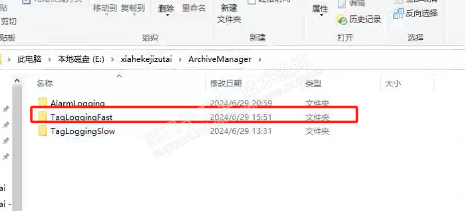

项目文件夹\ArchiveManager\TagLoggingFast里面有个数据库文件200多G,现场操作人员误删了这个文件,导致WinCC项目无法启动,求助怎么解决?

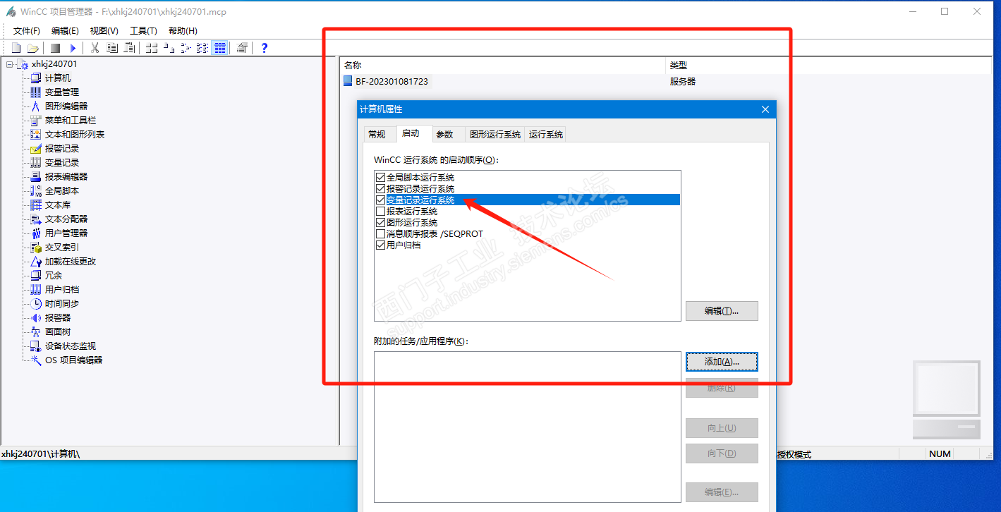

在问答里求助,几位老师说用项目复制器归档,然后运行归档后的项目。我试过了还是没法运行,报同样的错误。但是我发现项目管理器里,计算机属性不勾选变量记录运行系统就可以运行(没有数据记录),一旦勾选了这个选项还是没法运行。再次请求帮助
不小心误删了TagLoggingFast里的一个文件

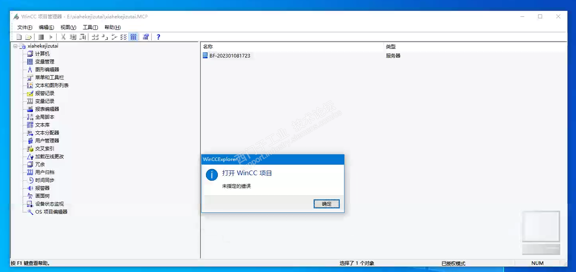

打开项目运行到最后报错,项目无法启动
这个按老师们说的用项目复制器另存的项目,还是无法运行报同样的错误,但是发现把变量记录运行系统取消勾选,可以正常运行
