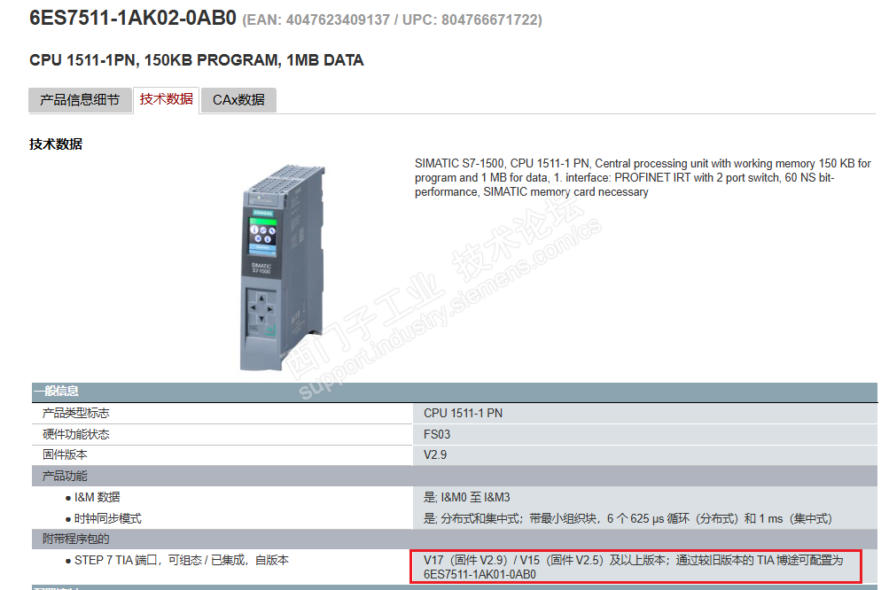

回复:1511-1pn原先使用V13 SP1,现已停产,用新型号需要升级吗?还是可以兼容
太阳神2009
    2294
    64
    299
注册时间:2009-11-11
发布于 2024-07-02 11:43:34
8楼
以下是引用kinkin在2024-07-02 09:04:31的发言 >7楼
6楼做过试验吗?
我对这个说法存疑?这是一种大的升级,功能兼容没有问题,但直接不修改组态替用,需要试验验证才行!
1AK01的升级产品就是1AK02,版本跨度不算大。
在STEP 7 (TIA Portal)的硬件目录中无法找到S7-1500 CPU的固件版本时,如何加载项目数据?
https://support.industry.siemens.com/cs/cn/zh/view/109744163
