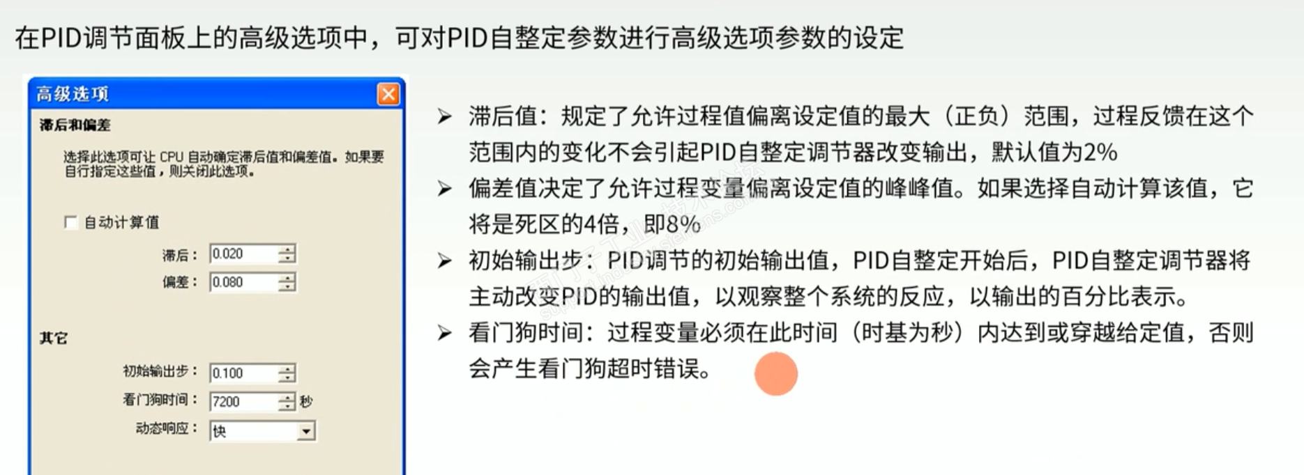

网上找资料有看到滞后偏差设置 但是2.8版本 真心没有找到
