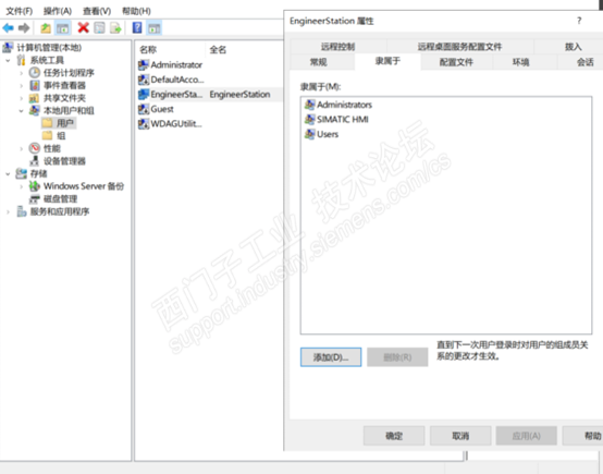

1、在服务器上增加用户EngineerStation,并加入Administrators和SIMATIC HMI组

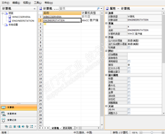

2、在多用户项目中增加客户端计算机

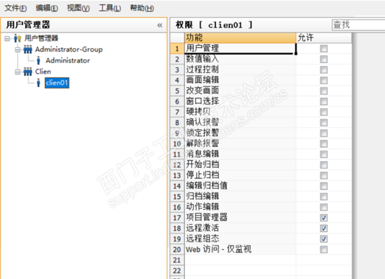

3、在用户管理器中增加用户并设置权限,包括组态、激活、和项目管理。

1、配置EngineerStation用户,并加入Administrators和SIMATIC HMI组,使用EngineerStation登录windows

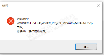

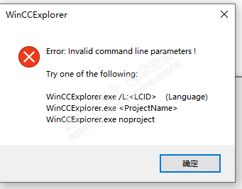

但是无法互连,点击互连时报如下错
如果用户名和密码没输对,还是会报用户密码问题的,说明还是检测到了服务器上项目的数据的。但是无法互连,然后面本网论坛上看到一个贴说要改一下Inhosts和hosts文件,这里改了还是一样的问题。
用ping命令ping 服务器名称也是能ping通的。
不知道还有哪没配置?
