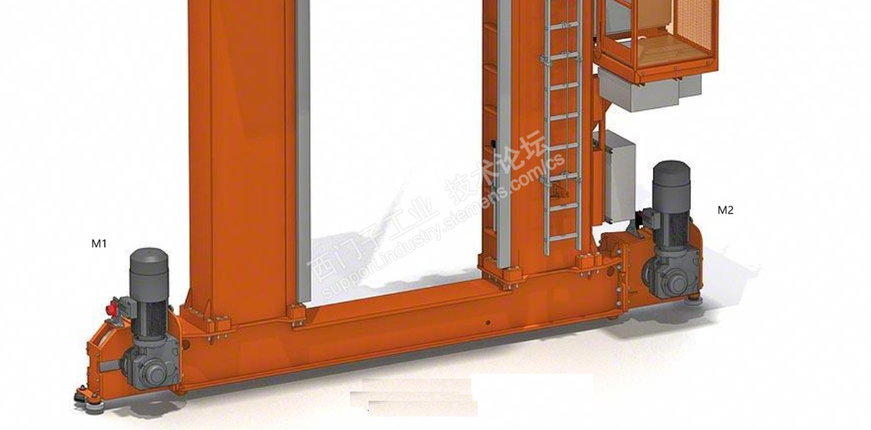

设备两个驱动轮(一前M1一后M2),两台电机均带速度环编码器,负载运行速度需要达到120m/min,结合官方资料目前主要在考虑两种方式:
  1. 主机运行在速度模式下,从机运行在转矩模式下。将主机的转矩设定值通过模拟量通道输出给从机(直接转矩分配)。
  2. 主机运行在速度模式下,从机运行在速度模式下做转矩限幅,将主机的转矩实际值通过模拟量输出给从机。
之前都是单驱,双驱的有些疑虑请教下各位:1.第一种方式从机是否需要转速限幅?2.第二种方式速度是否会有延时导致主从速度不一致?
