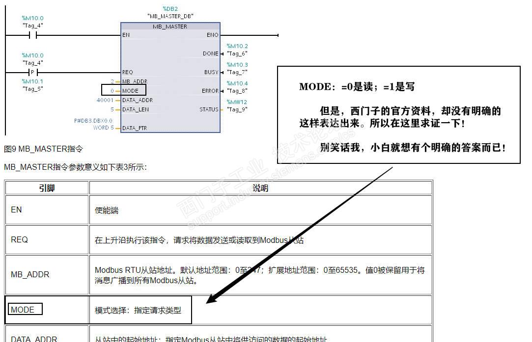

求证一下,MODE=1是“写";MODE=0是“读”,我的说法是否正确?
请见配图:
