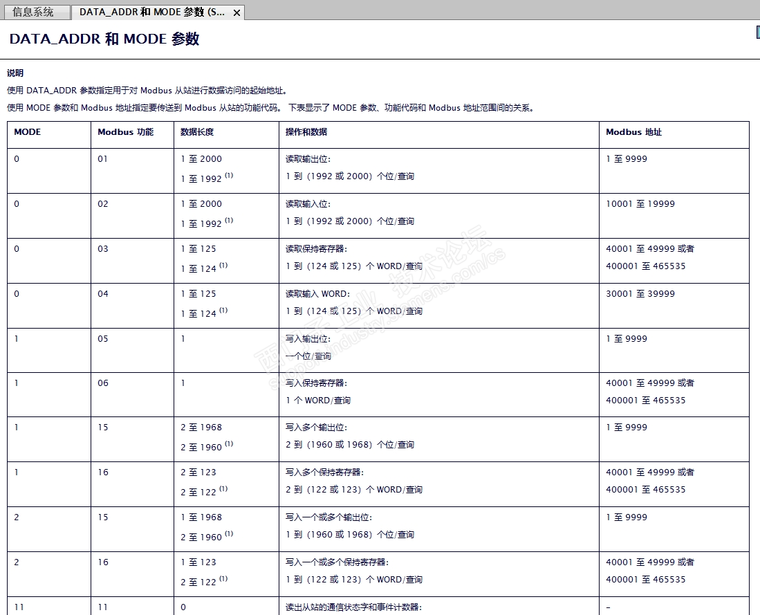

回复:MODBUS_MASTER指令的MODE针脚的解释
zzzsunrise
    493
    13
注册时间:2022-05-24
发布于 2024-07-02 23:32:53
可以这么理解,但实际上这个指令有更详细的介绍。
