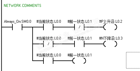

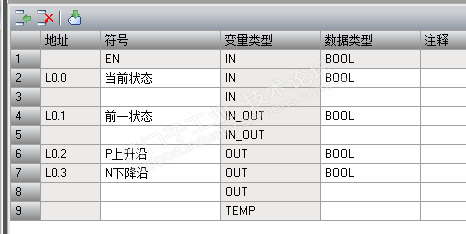

因为子程序多次调用不能使用边沿指令,这个是自己造的带背景数据的子程序,可以使用边沿指令,我把这三行程序直接放在工位实现子程序里是可以实现的,如果单独放在一个子程序再在工位实现中调用,下载的时候就会报错
以下是引用yufeng186在2024-07-01 14:33:01的发言 >11楼:沿处理子程序,基本...
引用11楼详细内容:
沿处理子程序,基本就是这样的
