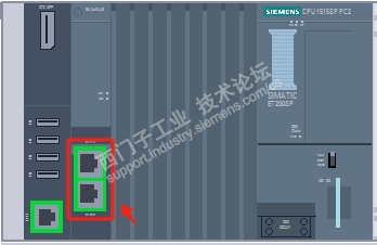

图中这个双网口就是BA 2*RJ45,组态1515SP PC就默认的,这个是可以删除的。
您是有什么需求吗,是需要拓展额外的网口吗?
