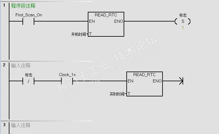

回复:各路大神,请问200SMart有没有日期判断功能,我需要新的一天就清零计数器的需求

开机时间和实时时间比较。
