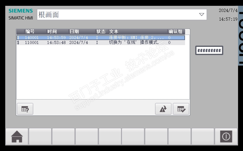

实际上TP700的默认组态是有“未决的系统事件”弹窗的,断连时产生系统事件,然后自动弹出。
不过可能是bug或者其它原因,之前使用时确实有出现过报警1s不到就立马消失了,所以看着就像没报警。
可以尝试如下的方法进行断连的判断:
1:在历史报警界面增加“system”报警,这样断连报警就会被记录。
2:使用脚本结合内部变量进行判断,然后报警。
3:使用plc always true变量或者其它常1变量作为标志位,用于指示通讯连接正常状态,比如1为绿色表示通讯正常,0为红色表示通讯异常。
