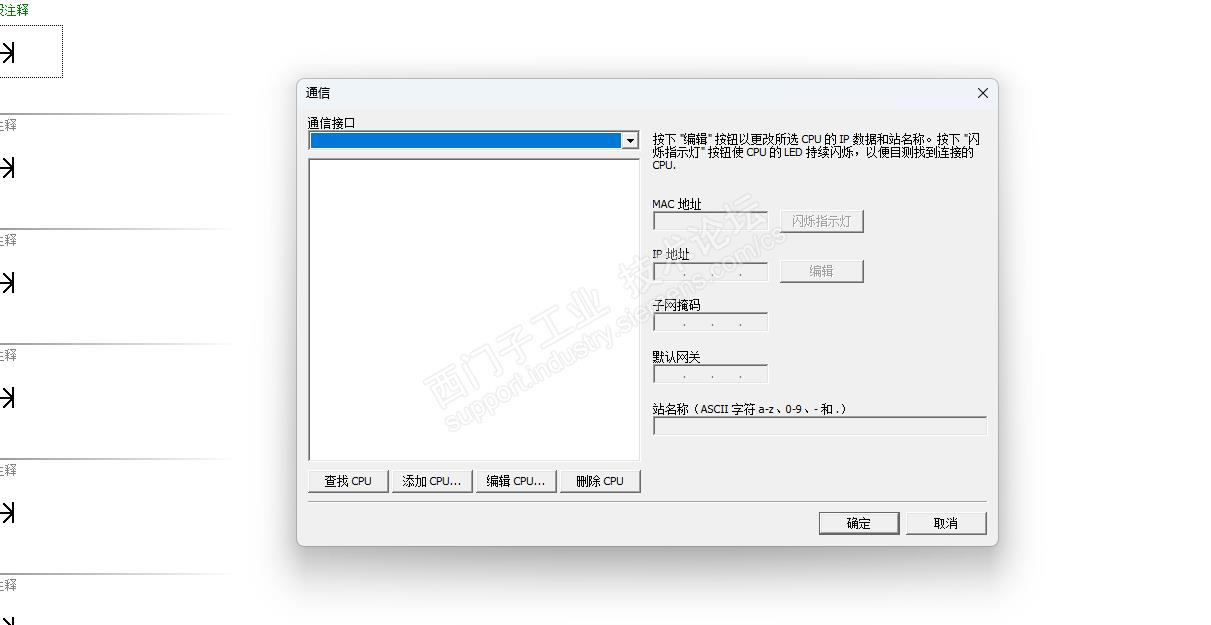

以下是引用魔塔骑士在2024-07-05 16:36:26的发言 >5楼
点开都是空的
那你一步一步排查吧。
主要点有几个:
尽量用原版纯净系统;驱动装好;
不装国产乱七八糟的(安全)软件;
右键以管理员方式运行安装包。
如果以上都没问题,建议安装虚拟机软件,在虚拟机里安装编程软件。
