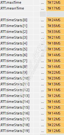

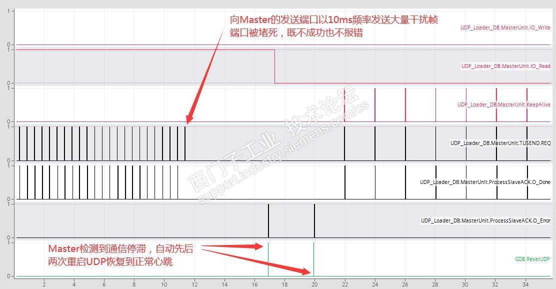

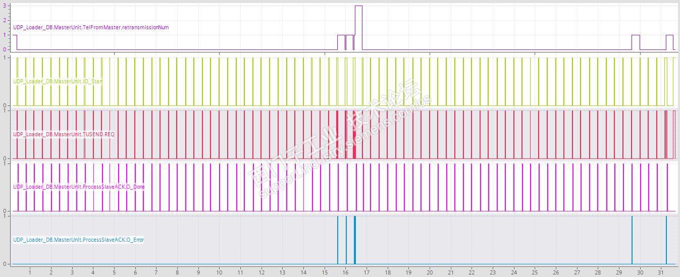

以下是引用宝冬在2024-07-05 22:11:10的发言 >4楼
TCP天生不适合弱网,UDP可以。随时任意时长的插拔网线,或者恶意干扰阻塞,都能硬扛。程序员在通信应用中的所有补偿手段尝试,就是自己开始设计通信协议的萌芽。
1、节点间UDP通信的Round Trip Time 记录,包括最大与平均。根据这个可以动态调节 TimeOut设定。错误率统计,加上这个记录,直接反映了通道质量。
2、UDP的应答、出错与重传(重传设定最多三次)
3、高频恶意干扰阻塞UDP端口的压力测试
4、以太网抓包,反映的双方PLC之间UDP往来的时间(ms)
